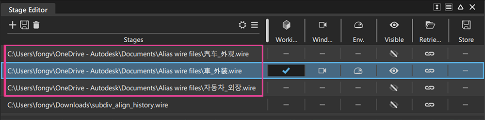

多字节字符支持
我们添加了对文件、文件夹名称等使用多字节字符的支持。此增强功能允许您使用包含中文、日语、韩语、阿拉伯语和波兰语等语言中使用的大多数字符和字形的文件和文件夹名称。此更新确保 Alias 可以处理更广泛的字符集,从而提高与国际文件系统的兼容性。
UI 图像
Alias 多字节字符支持包括:
注意:Alias 多字节字符支持不包括在某些 Alias 文本输入字段中使用多字节字符。例如,不能使用多字节字符重命名“Object Lister”或“Information Window”中的对象或者创建注释文本。例如,如果文件包含带有多字节字符的注释,则 Alias 可以读取这些注释,但不可对其进行编辑,并且不能在创建注释时添加多字节字符。

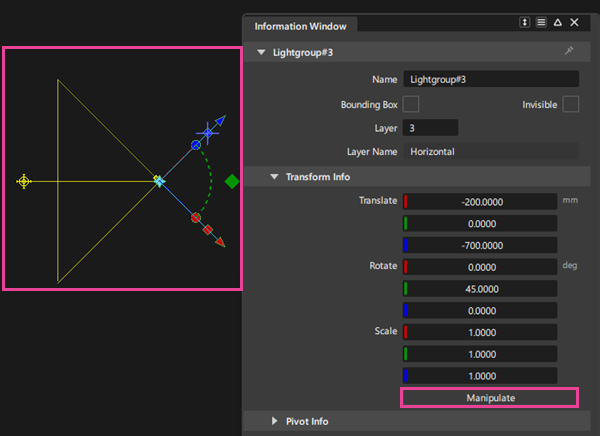

“Information Window”新增内容
“Information Window”现在包含一个“Manipulate”按钮,用于操纵曲线、曲面、灯光等可变换的对象。当您选择该按钮时,变换操纵器将显示在场景中,可让您直接从“Information Window”中变换选定对象。
