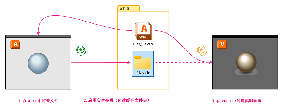

实时参照通过连接重要数据将 Alias 和 VRED 结合在一起。这使设计人员和曲面建模人员能够访问可视化,从而能够在进行设计审阅、扩展现实协作或创建高端可视化时加快迭代。建模时,启用自动更新可实时查看发生的变化。或者,可以更传统的方式工作,并在准备就绪后将 Alias 更改提取到 VRED 中。可节省时间,高效工作,并将您的概念、设计和模型提升到前所未有的高质量。
在 Alias 中,实时参照从当前加载的 .wire 文件开始。为文件启用该功能将生成数据的临时缓存 (.alvred) 版本,并使其可供 VRED 使用。在 VRED 中,创建实时参照,从而建立与缓存的实时连接。现在,您的数据在两个应用程序中看起来相同,无需进行其他修改。这样,Alias 建模师就可以将数据实时发送给 VRED 可视化专家。
