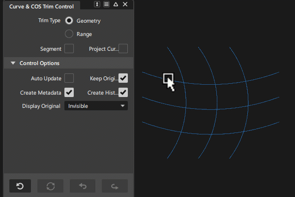

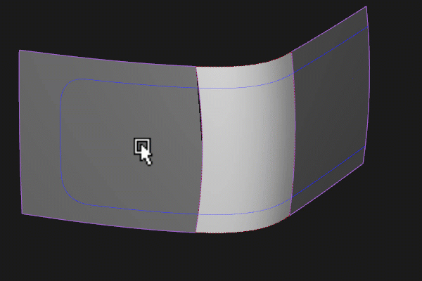

使用新的“Curve & COS Trim”刀具,您可以根据构建历史以交互方式修剪和分割曲线和面上线,同时保持原始曲线数据可根据需要进行修改。如果以后需要更新理论相交,则使用此选项可使用户更新曲线的修剪部分。您还可以投影曲线,并将其用作修剪对象,类似于“Trim Surface”工具。
从两种修剪类型中进行选择:
默认情况下,“Keep Originals”处于启用状态,这样能够快速更新修剪区域。使用“Display Original”选项可使输入曲线在退出工具后不可见、成为模板或可见。
启用“Project Curve”可将投影曲线用作修剪对象。该工具提供的“Vector”选项与包含“Project”的其他 Alias 工具中的“Vector”选项相同。
修剪或分割曲线时:
有关详细信息,请参见 Curve & COS Trim。

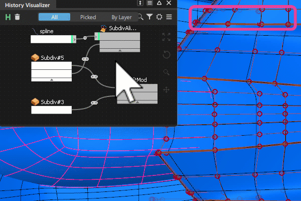

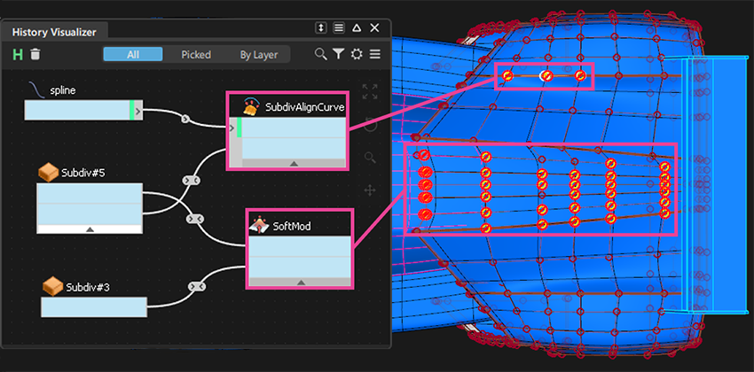

“Soft Proportional Modification”工具现在具有历史记录。如果您在“History Visualizer”或“History View”中选择该工具节点,Alias 将显示一个 SoftMod 标签,指示选定 CV 具有“Soft Proportional Modification”工具历史。其他影响同一对象的历史记录命令,也会显示各自的标签。
“Soft Proportional Modification”工具还将检查已由其他历史记录命令控制的 CV,以避免潜在的冲突。如果任何选定的 CV 已由其他历史记录命令控制,该工具会在 CV 上显示
图标,防止在其他变换操作中将其用作主动或被动 CV。这样可以确保 CV 一次只由一个历史命令控制。
这在处理细分对象或 NURBS 曲面时尤为重要,因为某些细分建模工具支持多目标历史,包括“Subdiv Align to Curve”、“Subdiv Align to Surface”和“Subdiv Modify Crease”工具。多目标历史允许单个对象具有多个历史输入。例如,“Soft Proportional Modification”工具的历史输入可以与“Subdiv Align to Curve”工具相同。但是,同一个 CV 不能同时在多个历史命令中使用。
有关详细信息,请参见多目标历史。

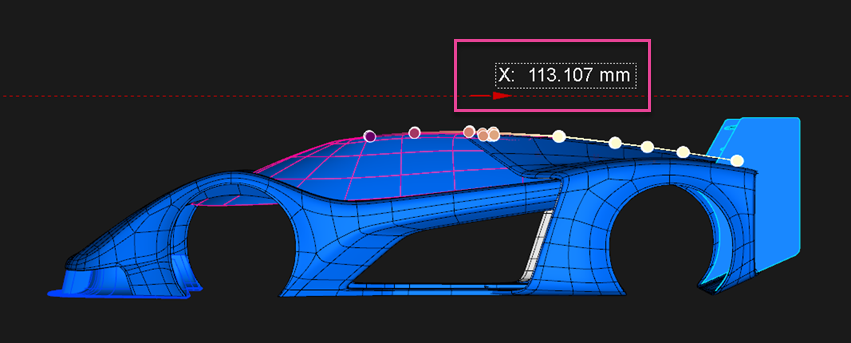

在 XYZ 模式下时,现在会显示彩色轴线以指示变换的方向:红色表示 X 轴,绿色表示 Y 轴,蓝色表示 Z 轴。此外还会显示一个标签,以显示操纵 CV 时的实时置换值和方向。这样,您可以在移动 CV 时进行更精确的调整。

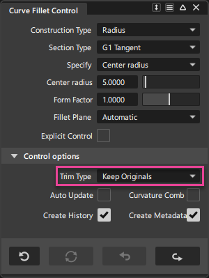

我们向“Trim Type”选项添加了“Keep Originals”。这样,您可以修改原始输入曲线,并使用该操作生成的曲线圆角和修剪曲线来创建几何体。使用构建历史可以调整原始曲线,并使所有受影响的几何体都相应地更新。此外,启用“Keep Originals”后,您可以将原始输入放在一层上,随后可以将其隐藏或使其可见。
请注意,曲线修剪功能的改进现已采用与 Curve & COS Trim 工具相同的修剪功能。

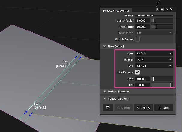

现在,您可以使用画布内操纵器来延伸曲面圆角的起点和终点。将“Flow Control”选项“Start”和“End”均设置为“Default”且“Modify Range”处于启用状态时,“Start”和“End”操纵器可用。当您需要控制圆角的起点和终点时,请使用此选项。例如,当其他选项(如“Extend”)创建的圆角到达不了预期区域时,此选项特别有用。
有关详细信息,请参见 Surface Fillet。

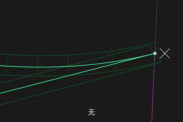

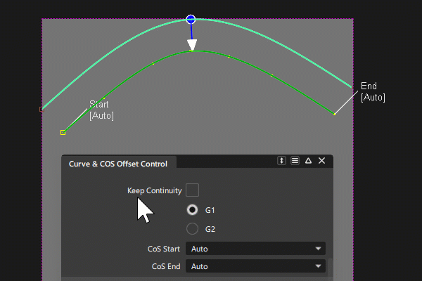

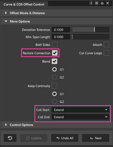

您现在可以使用新增的画布内操控器,在视口中直接控制开放 COS 端点的延伸方式。仅当存在一个输入 COS 时,这些操控器才会显示,允许您为“COS Start”和“COS End”分别在“Default”、“Auto”和“Extend”之间切换。
这些操控器仅在偏移单个 COS 时可用,可让您定义 COS 起始端和终止端的行为 - 保持默认行为、自动调整或延伸至下一个曲面。
先前的“Extend”选项已重命名为“Restore Connection”,以避免混淆。
新增的“Flip Offset”选项允许您快速反转偏移方向,无需手动调整控制点。

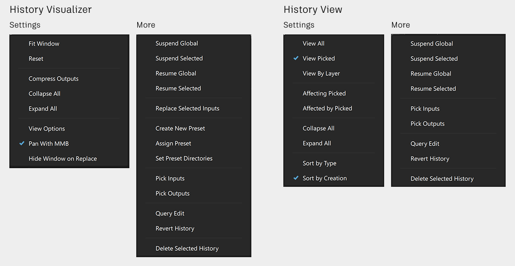

我们对“History Visualizer”和“History View”进行了多项增强,例如菜单对齐和 UI 更新,现在使这两个工具的用户体验更加一致。
“History Visualizer”和“History View”菜单已对齐,以提高一致性和可用性。这包括“Settings”、“More”和右键菜单。

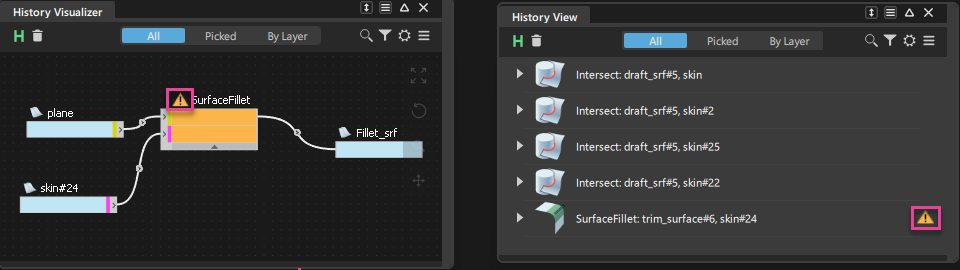

我们更新了“History Visualizer”中的“Warning”图标,使其现在显示为橙色而不是红色。该图标现在也显示在“History View”中。这使得该图标与 Alias 中使用的其他警告图标(如“Reference Manager”中的警告图标)保持一致。

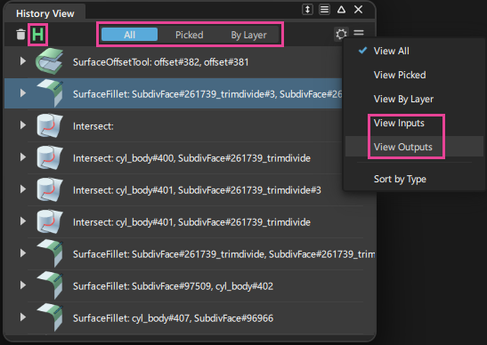

我们向“History View”窗口中添加了“All”、“Picked”和“By Layer”过滤器。这些选项可让您通过选择来快速过滤视图。现在,这使“History View”和“History Visualizer”的用户体验更加一致。
选择“Picked”过滤器与在早期版本的 Alias 中从“Settings”菜单中选择“Active”相同。“By Layer”是新添加到“History View”的选项,可让您按选定的特定层过滤和查看针对节点的命令。您还可以在“History View”的“Settings”菜单中找到新增的“Sort by Creation”选项,该选项可按创建顺序对历史记录项进行分组。默认情况下启用此选项。
除了这些更新之外,我们还对以下菜单选项的名称进行了更改:

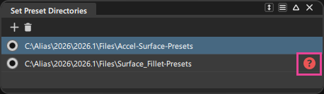

History Visualizer:“Set Preset Directories”窗口现在使用
图标来标记无效的预设目录路径。如果先前设置的预设目录路径已损坏或目录不再存在,请单击图标以浏览到新目录位置或将其从列表中移除。

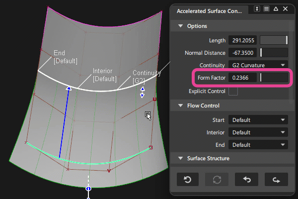

“Accelerated Surface”工具:我们添加了“Form Factor”画布内操纵器,允许您直接在视口中以交互方式调整此值。使用操纵器沿 V 方向拖动 CV 以调整加速度的量。

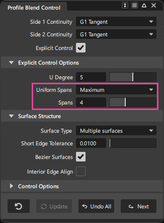

“Profile Blend”和“Free Form Blend”工具:我们向工具的显式控制添加了“Uniform Spans”选项。当“Explicit Control”处于启用状态时,您可以对“Single Surface”和“Multiple Surface”类型(包括“Bezier Surfaces”)使用“Uniform Spans”选项。从下拉列表中选择一个“Uniform Spans”选项,然后使用“Spans”滑块控制要在输出 NURBS 或 Bezier 曲面中生成的跨距数。有关详细信息,请参见精确控制选项。
