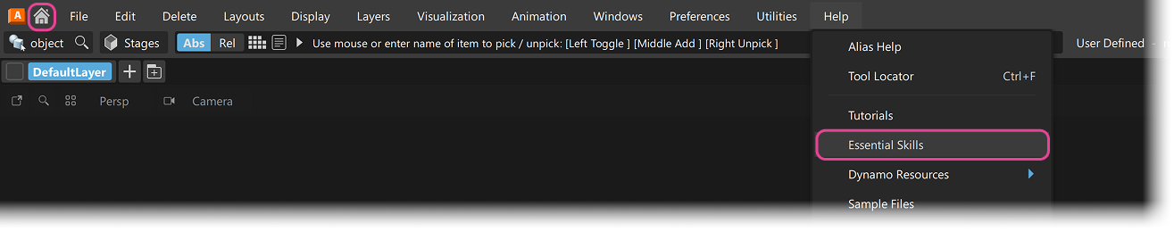

应用程序主页
单击左上角的“Home”图标,可以在 Alias 应用程序主页(以前称为“Onboarding”)中找到“新特性”和“基本技能”内容。您也可以直接从“Help”菜单 >“Essential Skills”转到应用程序主页中的“基本技能”。
“Home”图标在左上角高亮显示,“Help”>“Essential Skills”沿菜单栏高亮显示

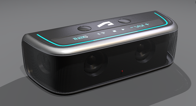

Alias 中的 VRED 渲染
使用 VRED 渲染器渲染的便携式扬声器模型
要在 Alias 中试用 VRED 渲染器,请执行以下操作:
  1. 在“Variant Lister”中,切换到变量 Speaker_screen_mesh
  2. 启用“Visualization”>“Hardware Shade”。
  3. 单击提示行操作栏中的“Renderer”按钮,从“Alias Renderer”切换到“VRED Renderer”。
有关 Alias 中 VRED 渲染的详细信息,请参见使用 VRED 渲染器

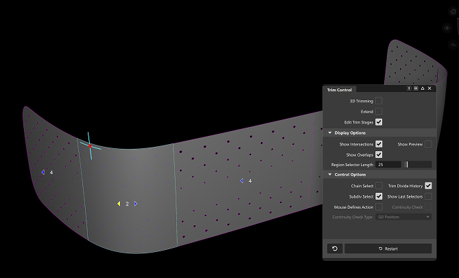

“Trim”工具更新
便携式扬声器屏幕面板模型,其中“Trim”工具处于活动状态,正在查看修剪后台文件
通过执行以下操作,试用更新的“Trim”工具:
  1. 在“Variant Lister”中,切换到变量 Speaker_screen_pattern 以查看具有不同前屏幕面板的模型版本。也可以选择变量 Trim_stages 以仅查看修剪曲面。
  2. 在层栏中,选择层 Speaker > Speaker pattern alternative > screen_pattern - trim stages 以查看修剪后台文件。
  3. 拾取所有曲面,然后选择“Trim”工具,以使用修剪曲面上的蓝色箭头编辑修剪操作。
注意:请确保在“Trim Control”窗口中启用了“Edit Trim Stages”
有关详细信息,请参见编辑修剪后台文件和修剪区域
