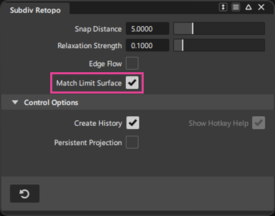

“Subdiv Retopo”工具新增选项

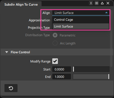

在“Subdiv Retopo”工具中添加了新的“Match Limit Surface”选项。启用“Match Limit Surface”选项时,“Retopo”工具会尝试在输入几何体上放置限制曲面,而不是将控制框架顶点放置在输入几何体上。此功能在“Subdiv Reform”和“Subdiv Align to Curve”工具中提供。
这使得原始几何体的表示更准确,从而让您更容易处理复杂的形状和细节。

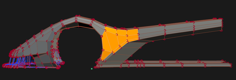

改进了“Box Mode”着色中的面亮显
“Box Mode”着色中,选定的面现在以不同的颜色亮显。默认情况下,选定的面以橙色亮显,但您可以在“User Colors”窗口中设置自定义颜色。此改进使得在“Box”模式下工作时更容易区分选定面和未选定面。
