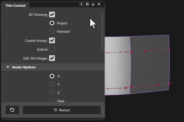

Edit Trim Stages
在 Alias 2026 中,我们添加了在不同后台文件编辑修剪操作的功能。这意味着您可以选择要更改的修剪操作,而不会影响其他任何修剪,而不管它们的应用顺序如何。
“Trim Surface”工具会自动保存对曲面执行的修剪操作的每个后台文件。新的“Edit Trim Stages”选项使您可以访问这些修剪后台文件。启用“Edit Trim Stages”可在每个修剪曲面上显示操纵器。可使用箭头操纵器向前或向后导航浏览每个修剪后台文件。然后,您可以选择要编辑的修剪后台文件,同时使所有其他修剪不受影响。这样,您就不需要像在早期版本的 Alias 中那样,使用取消所有修剪(“All”)或取消上一次修剪(“Last”)进行更新。请注意,“Edit Trim Stages”还适用于在早期版本的 Alias 中创建的 .wire 文件。
