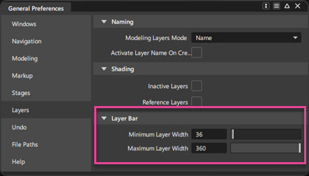

现在,新的“Minimum Layer Width”和“Maximum Layer Width”首选项可让您自定义层栏中层显示的宽度。当场景中有多个层时,使用此选项可缩短层栏,或在具有较少层时增大层栏。您可以在“Preferences”>“General Preferences”>“Layers”>“Layer Bar”中设置这些首选项。

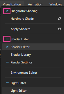

当多个窗口分成一组时(例如在选项卡式组中),现在菜单中的一个新的对勾图标会指示哪个窗口处于活动打开状态。一个短划线图标用来指示哪些窗口处于打开状态但当前不可见。单击短划线图标可使相应窗口成为组中的活动窗口。在早期版本的 Alias 中,对勾图标仅用来指示窗口处于打开状态。

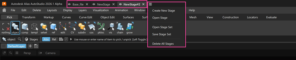

在 Alias 中打开文件时,现在有一些选项卡在应用程序窗口顶部显示文件名。凭借在顶部显示后台文件的便捷设计,您可以从下拉菜单访问“Stage Editor”选项。在按住 Alt 键的同时单击选项卡也可以像在“Stage Editor”中一样隔离后台文件。 请注意,您仍可通过操作栏上的“Stages”按钮访问“Stage Editor”。

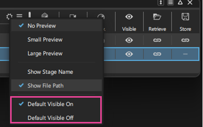

您现在可以控制打开或导入文件时后台文件的默认可见性。使用“Stage Editor”设置中新的“Default Visible On”和“Default Visible Off”选项,您可以决定新加载的后台文件默认情况下是否可见。

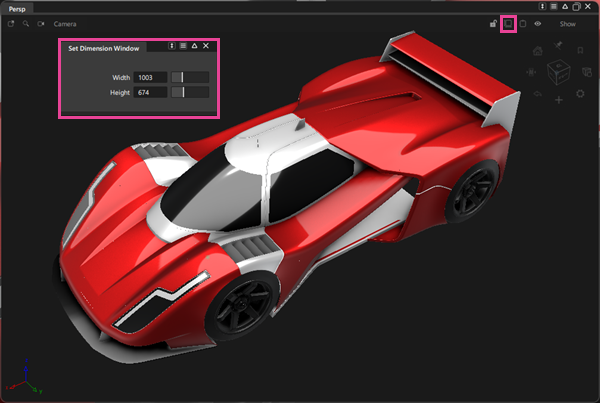

设置浮动窗口大小 - 现在,您可以设置浮动窗口的尺寸。创建新的浮动窗口后,单击“Set Dimension”图标 (
),然后在“Set Dimension”窗口中键入“Width”和“Height”的值。

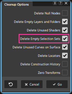

Clean Up Options -“Cleanup Options”窗口现在包含“Delete Empty Selection Sets”选项。默认情况下,此选项处于启用状态,并允许您在运行“Delete”>“Clean Up”工具时删除空选择集。

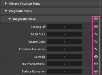

现在,使用“Short Menus”时,您可以隐藏诊断材质球,使其不出现在“Diagnostic Shaders”窗口中。打开“Hotkey Menu Editor”,然后单击要隐藏的诊断材质球的“Short Menu”图标。

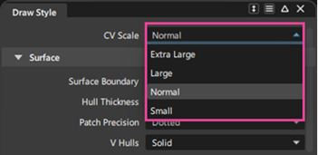

我们在“Display”>“Draw Style”选项中添加了一个新的“CV Scale”,现在可让您在四种不同的 CV 大小之间进行选择。在高分辨率 4K 显示器上操作时,新增的更大绘制尺寸特别有用,可以提高可见性。请注意,这是影响曲线、NURBS 曲面和细分对象 CV 的全局设置。

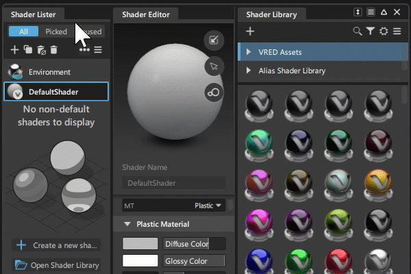

材质球列表器 - 改进了材质球预览加载以及与材质球预览的交互。

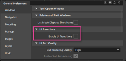

UI 过渡 - 添加了一个用于禁用 UI 过渡的首选项,以进一步提高性能。
