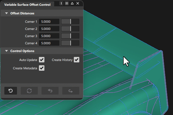

新的“Variable Surface Offset”工具
新的“Variable Surface Offset”工具可用于创建尺寸不均匀的偏移曲面。
通过此工具可以基于曲面的角指定偏移距离。您可以使用此工具从未修剪曲面创建偏移。使用“Offset Surface”控件定义生成的曲面的每个角点的偏移距离。
从“Surfaces”工具箱访问“Variable Surface Offset”工具。
有关详细信息,请参见 Variable Surface Offset
