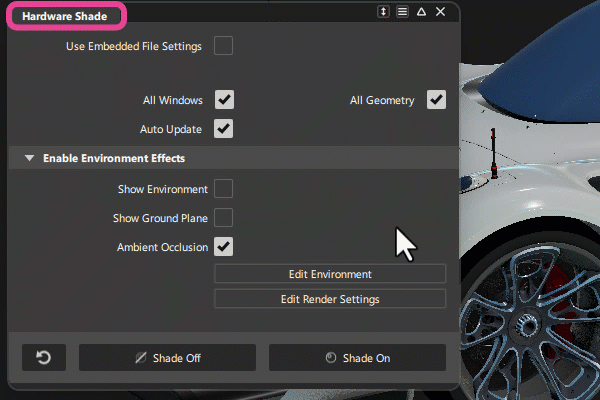

要访问渲染设置,请打开“Hardware Shade”选项窗口(“Visualization”>“Hardware Shade”),然后单击“Edit Render Settings”。在这里,您可以访问以下设置:
有关详细信息,请参见渲染设置
