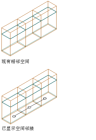

大多数情况下,空间曲面之间的相邻关系对于将建筑平面输出到工程处理应用程序以及在该程序中处理建筑平面非常重要。如果需要在 AutoCAD Architecture 2026 工具集 中检查相邻关系的状态,可将相邻关系设置为在图形中可见。
显示曲面相邻关系
  1. 在命令行中,输入 aecshowspaceandadjacencies。
  2. 相邻空间曲面与线一起显示。
  3. 若要隐藏曲面相邻关系线,请按 Enter 键。
