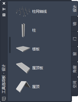

使用 AutoCAD Architecture 2026 工具集 随附的工具,可通过选择具有特定楼板或屋顶板样式和其他预定义特性的工具,快速地放置楼板或屋顶板。可以使用保留所有默认设置的工具,也可以修改不是由样式控制的任何特性。还可以使用楼板或屋顶板工具创建新的楼板或屋顶板,只需将工具特性应用到现有线条、墙和空间即可。
“设计”工具选项板包含样例楼板和屋顶板工具,可以使用或根据需要自定义该工具。由 CAD 管理员或其他用户创建的自定义选项板也可包含楼板或屋顶板工具,这些工具带有针对具体项目或办公标准而自定义的样式和特性。
包含楼板和屋顶板工具的工具选项板
