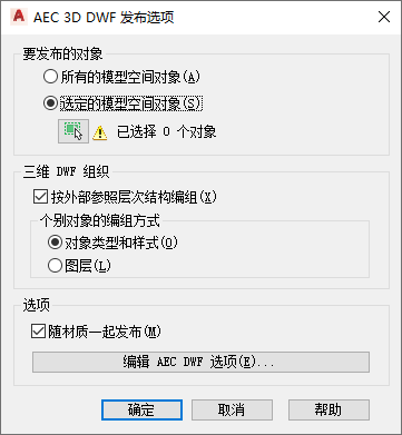

  2. 在“输出三维 DWG”对话框中,为文件格式选择“三维 DWF”或“三维 DWFx”。(默认情况下,“三维 DWFx”处于选中状态。)
  3. 依次单击“工具”菜单 “选项”。
  4. 在“要发布的对象”下,选择发布整个模型,或者单击“选定的模型空间对象”,然后在图形中拾取要包括在所输出的 DWF 或 DWFx 文件中的对象。
  5. 在“三维 DWF 组织”下,选择外部参照和对象将按哪种顺序显示在输出文件中。
    如果希望... 则…
    先按外部参照后按对象类型和样式对对象进行编组 选中“按外部参照层次结构编组”。在“个别对象的编组方式”下,选择“对象类型和样式”。
    先按外部参照后按图层对对象进行编组 选中“按外部参照层次结构编组”。在“个别对象的编组方式”下,选择“图层”。
    按对象类型和样式对对象进行编组 取消选中“按外部参照层次结构编组”。在“个别对象的编组方式”下,选择“对象类型和样式”。
    按对象图层对对象进行编组 取消选中“按外部参照层次结构编组”。在“个别对象的编组方式”下,选择“图层”。
  6. 选择“随材质一起发布”,以便在 DWF 或 DWFx 文件中包括 DWG 文件中的材质定义。

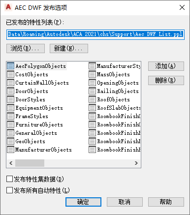

  7. 单击“编辑 AEC DWF 选项”。
  8. 确认“发布特性集数据”处于选中状态。
  9. 若要向输出的 DWF 或 DWFx 文件中添加特性集定义,请单击“添加”。
    在“添加特性集”对话框中,默认情况下显示当前处于激活状态的图形以及其中的特性集定义。
  10. 若要选择列出的特性集定义之一,请选中它的标记,然后单击“确定”。
  11. 若要选择另一个图形文件中的特性集定义,请单击“浏览”,然后定位到所需的图形。然后,继续按照上面的说明添加特性集定义。
  12. 单击“确定”。
  13. 若要从输出的 DWF 或 DWFx 文件中删除特性集定义,请单击“删除”。
  14. 若要创建新的 PPL 文件,请单击“新建”,然后按照说明操作。
  15. 若要选择另一个 PPL 文件,请单击“浏览”,然后选择一个新文件。
  16. 单击“确定”两次,然后单击“保存”。
