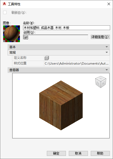

  7. 如果已经通过将渲染材质拖放到工具选项板创建了材质工具,请更新工具图像以显示 AutoCAD Architecture 2026 工具集 材质工具图标。
  8. 在选项板中选择材质工具,单击鼠标右键,再单击“特性”。
    您可以看到图标预览与查看器预览各不相同。
  9. 选择“图像”下的图标预览,单击鼠标右键,再单击“刷新图像”。然后单击“确定”。
    现在,该材质工具会以 AutoCAD Architecture 2026 工具集 方块图标呈现在选项板中且显示正确的材质。
