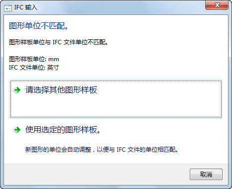

  4. 如果要修改“从样板创建图形”的默认值,请单击“浏览”,定位到所需的 DWT 文件,然后将其选中。
    如果选定的样板(DWT 文件)与要输入的 IFC 文件具有不同的单位,系统将让您选择是继续使用该样板还是选择另一个样板。如果您继续使用选定的样板,则 IFC 文件中的单位将替代样板文件中的单位。
    注: 选定的样板将变成新的默认样板。
