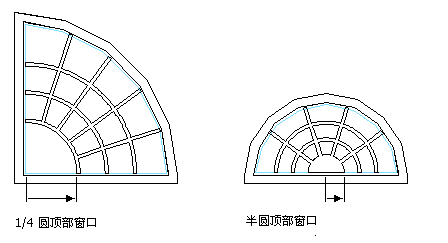

只能将阳光图案添加到顶部窗扇。可以将阳光图案应用到圆形、半圆或 1/4 圆顶部的窗造型。
可将阳光图案应用于以下窗类型:外开上悬窗、单扇下悬窗、单扇亮子窗、竖向转轴窗、水平转轴窗、上下拉窗、推拉窗、单扇上推窗、单扇平开窗和固定窗。

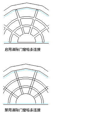

  13. 清除窗格条交点:
    如果希望... 则...
    将窗格条交点转换为角点 在“窗格条”下,选择“清除接头”。
    将所有窗格条转换为一个已清除接头的主体 在“窗格条”下,选择“转换为主体”。
    指定阳光窗格条清除接头

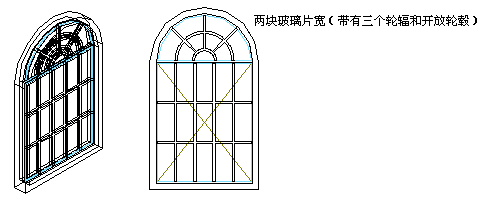

  15. 输入“玻璃高”的值,以指定玻璃行在垂直方向上的数量。
  16. 输入“玻璃宽”值,以指定径向的窗格数目。

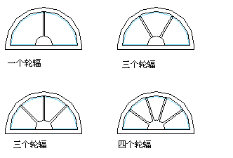

  17. 输入“轮辐”值,以指定弧形窗格条轮辐的数量。
    指定阳光窗格条的轮辐数目

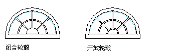

  18. 在“轮毂样式”下,为无轮毂窗格选择“闭合”,或为有轮毂窗格选择“开放”。
    指定阳光窗格条打开和闭合轮毂
