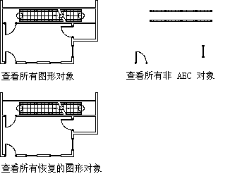

在下图中,扶手、门和带框架的洞口是分解的 AEC 对象。
