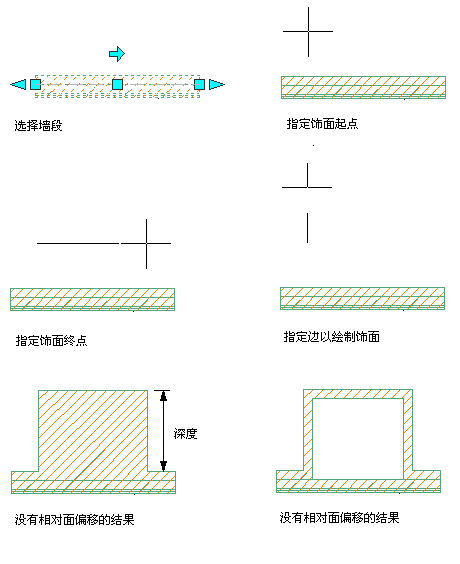

在墙上放置墙饰面
您指定墙饰面的位置,包括其垂直位置、水平位置及深度。墙饰面可以以多段线的绘制尺寸添加,或缩放为特定尺寸。然后沿墙表面垂直拉伸墙修饰体。
可以将墙修饰体添加到墙的一侧或两侧。选择面时,也可以将墙饰面偏移相对的面以创建突出部分(用于管槽或内部柱等)。
将墙饰面应用于墙
