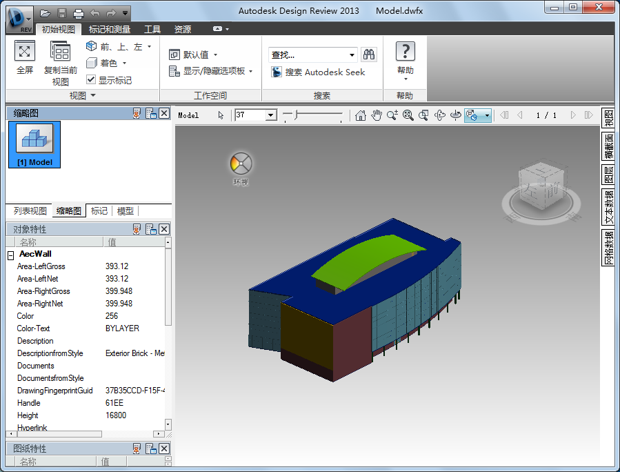

您可以将 DWG 文件(以二维或三维模型的形式存在)及其包含的特性集数据发布到 DWF 或 DWFx。使用 Autodesk Design Review 查看这些文件时,用户可以选择那些代表对象的构件并将对象信息显示在“对象特性”选项板上。
提示: 若要查看已发布的 DWF 或 DWFx 文件,需要安装 Autodesk Design Review。您可以从 http://www.autodesk.com.cn 下载最新版本的 Autodesk Design Review。
已发布到 Autodesk Design Review 的 DWFx 文件
