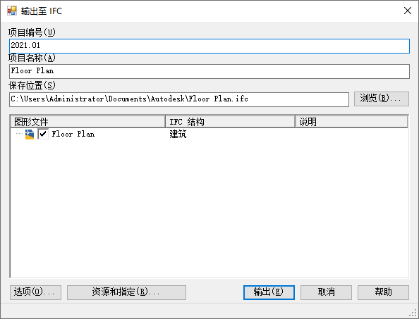

  3. 在“输出至 IFC”对话框中,指定以下特性:
    • 对于“项目编号”,请输入图形的项目编号。
    • 对于“项目名称”,如有必要,请修改该名称。默认情况下,将显示要输出的图形的名称。
  4. 单击“浏览”以更改输出 IFC 文件的默认位置。
  5. 输入要输出的文件的说明。
    您可以同时选择多个图形文件并修改所有的标签或说明。
  6. 如有必要,单击“选项”以指定输出选项。
  7. 如有必要,单击“资源”和“指定”以创建 IFC 资源实例并定义资源特性。
  8. 单击“输出”。
