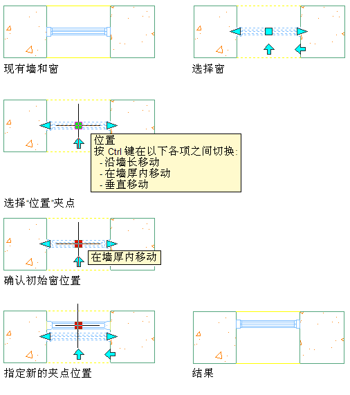

在墙内移动窗的步骤
使用此过程可以通过将窗从参照位置偏移,在墙内移动一个或多个窗的位置。
使用此功能可在墙厚度内对齐窗。可以设置相对于墙内任何一点的偏移距离,也可将窗置于墙的两个面之间的居中位置。可以选择门、窗与洞口,并将它们同时重新定位。如果选择多个对象,只能选择偏移一侧。
注: 仅可以将角窗重新定位到其他合格的墙角内。
  1. 选择要移动的窗。
  2. 依次单击“窗”选项卡 “定位”面板 “在墙内重新放置”。
    标记会指示洞口内的当前位置。该位置可能是框架的中心、框架的内面或框架的外面。
  3. 指定要从何处开始测量偏移:
    如果希望... 则...
    将窗放置在墙的两个面之间的居中位置 选择接近窗中心的点。
    从内面或外面将窗偏移 在面的侧边上选择测量的起点。
  4. 选择测量的终点。
  5. 指定距选定点的偏移距离:
    如果希望... 则...
    将窗放置在墙的两个面之间的居中位置 使用“中点”对象捕捉点来选择墙末端的中点。
    将窗移动至参照点 输入 0。
    将窗移动指定的距离 输入偏移距离的值。
    指定两点之间的测量值作为所需距离 选择用于测量距离的两个点。
    在墙内重新定位窗
