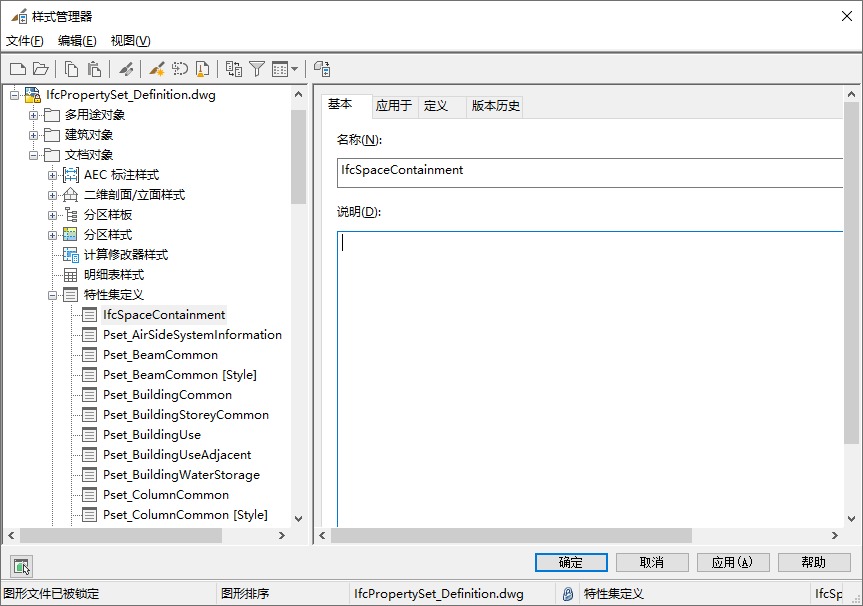

  2. 依次单击“管理”选项卡 “样式和显示”面板 “样式管理器”.
  3. 在样式管理器中,依次单击“文件”“打开”。
  4. 导航到 C:\ProgramData\Autodesk\ACA <版本>\chs\Styles 并打开 IfcPropertySet_Definitions.dwg。
  5. 在“样式管理器”的左侧窗格中,依次展开“IfcPropertySet_Definitions.dwg”“文档对象”“特性集定义”。
  6. 从显示的特性集定义列表中,在“IfcSpaceContainment”上单击鼠标右键,然后选择“复制”。
  7. 在要将所需样式复制到其中的图形上单击鼠标右键,然后单击“粘贴”。

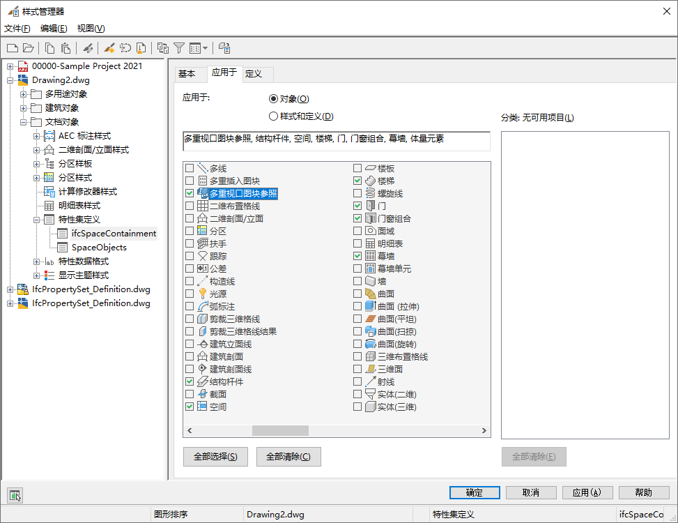

  8. 从特性集定义列表中,选择 IfcSpaceContainment。
  9. 单击“应用于”选项卡,选择“多重视口图块参照”,然后单击“应用”。

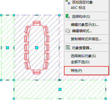

  12. 在图形中,在空间上单击鼠标右键,然后选择“特性”。

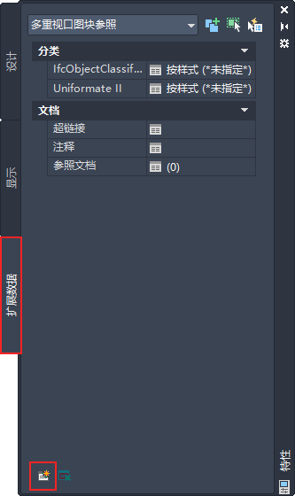

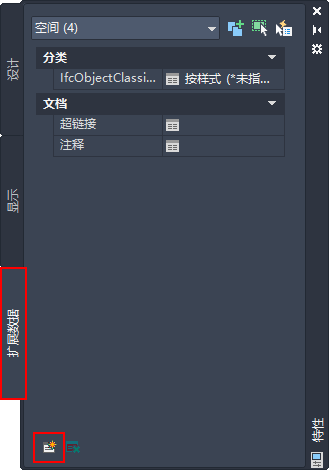

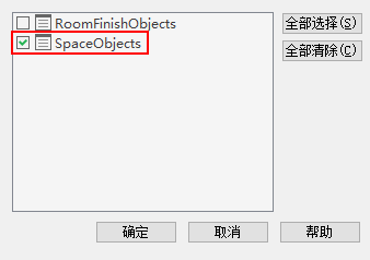

  13. 在“特性”选项板的“扩展数据”选项卡上,单击“添加特性集”。
  14. 在“添加特性集”对话框中,选择“SpaceObjects”,然后单击“确定”。
  15. 选择会议桌。

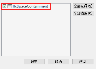

  16. 在“特性”选项板上,单击“添加特性集”。
  17. 在“添加特性集”对话框中,选择“IfcSpaceContainment”,然后单击“确定”。
