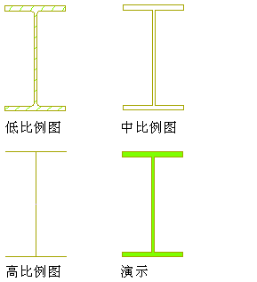

例如,可以使用“平面”、“平面低比例图”和“平面高比例图”结构杆件模式显示结构杆件的平面图。
使用“平面低比例图”、“平面高比例图”以及“平面”显示模式来显示结构杆件

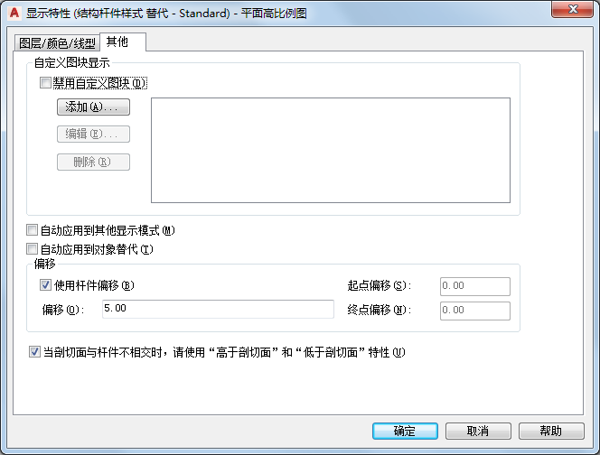

“平面高比例图”显示模式会以简单的线条和弧显示杆件。可以使用此显示模式创建以单线模式显示柱的俯视框架平面。“平面高比例图”显示模式包括两个显示构件,即“梁草图”和“支撑草图”。可以修改这些构件的显示特性(如图层、颜色和线型)以区分梁和支撑的显示。在该显示模式的“样式替代”对话框的“其他”选项卡上,还可以像您通常在俯视框架平面中那样添加杆件之间的偏移来显示它们。请注意,“使用杆件偏移”复选框仅适用于起点偏移和终点偏移。该复选框下方的“偏移”值仅适用于结构支撑,允许您水平偏移这些支撑,这样,即便支撑位于梁的正下方也仍然可见。
“平面”和“平面低比例图”显示模式使用闭合多段线显示上述柱。两种模式都会显示柱几何图形,但“平面低比例图”模式显示得更详细,连圆角都会包括在柱显示中。使用“平面”模式可提高建模时的性能,而使用“平面低比例图”模式可以为详细绘图显示更多细节。
