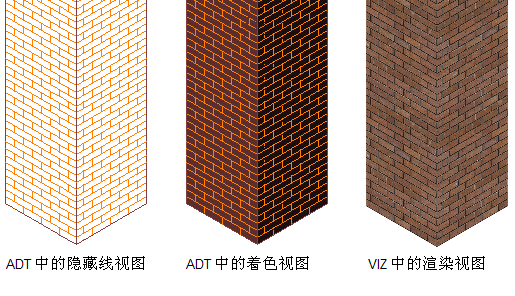

查看显示材质的建筑模型一角
简化设计过程
通过使用材质,对象显示显得更为真实。只要在图形或图形样板中定义一次材质(如砖或玻璃)的显示,便可将其指定给要显示该材质的对象构件。例如,可以定义材质“玻璃”,然后将其指定给任意数量的窗、玻璃嵌入门或隔断墙。通常会为对象样式的构件(例如墙样式中的砖)指定材质。之后,每当您向图形中添加该样式的墙时,该墙上的砖都以一致的方式显示。
通过在对象样式中定义材质,可以控制对象在整个项目中的显示。当材质的特征发生改变时,只需在材质定义中修改一次,使用该材质的所有对象都会随之更新。使用材质工具,可以将材质应用于对象的单个实例。
