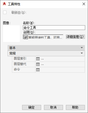

  4. 在工具选项板上,选择该命令工具,单击鼠标右键,然后单击“特性”。
    命令工具特性
  5. 根据需要修改下列工具特性:
    特性 说明
    名称 用于将一般命令工具名称替换为描述该工具功能的名称。
    说明 用于向命令工具添加更详细的说明。
    图层索引 指定图层索引,以定义使用此命令创建的对象将要插入到的图层。
    图层替代 为所选图层索引定义替代。
    命令 指定工具执行的命令。在命令工具中,下列命令类型有效:
    • AutoCAD 和 AutoCAD Architecture 2026 工具集 命令
    • AutoLISP 例程
    • VBA 宏和应用程序
    • 脚本
    图像 默认情况下,命令工具没有关联的图像。若要添加一个图像以展示相应工具的功能,请在空白图像区域中单击鼠标右键,然后选择一个图像。
