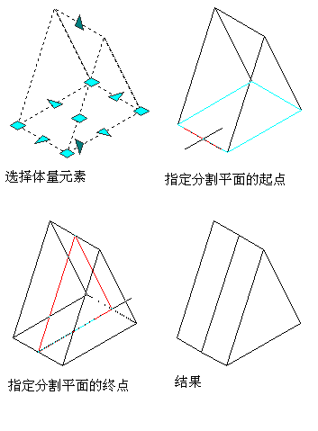

分割体量元素的步骤
使用以下步骤可以分割体量元素。指定的分割平面会将原始体量元素拆分为两个单独的体量元素。
  1. 选择要分割的体量元素。
  2. 依次单击“体量元素”选项卡 “修改”面板 “按平面拆分”。
  3. 指定分割平面的起点。
  4. 指定分割平面的终点。
    分割体量元素。
    原始体量元素会沿分割平面分为两个体量元素。
    注: 分割体量元素时会创建自由形式体量元素。由于自由形式体量元素的拓扑结构,无法修改其分面精度。FACETDEV 命令对于现有自由形式体量元素不起作用。
