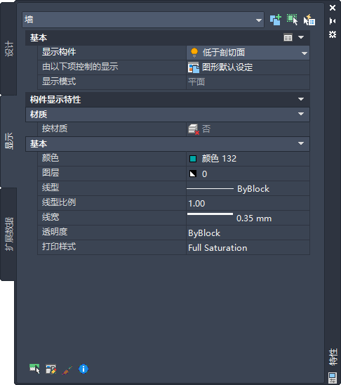

如果您是 CAD 管理员,则需要全面了解“显示系统结构”和“显示管理器”中的主题,以便能够根据需要修改和组织默认设置,以实现您自己的显示标准。但是,任何用户都可以通过修改“特性”选项板的“显示”选项卡中的值,来快速修改特定视图中对象的外观。
注: 若要隐藏“显示”选项卡(或者,要显示当前隐藏的“显示”选项卡),请在命令行上输入以下命令:AECCHANGEDISPLAYTABSTATUS。
选择了显示构件时的“显示”选项卡
若要使用此选项卡修改显示模式,请单击 (选择构件),选择一个对象显示构件(例如图案填充或边界),然后,为需要修改的显示特性(例如颜色、可见性或线宽)选择或输入一个新值。
结果将根据当前显示模式立即显示在绘图区域中,并可应用到使用相同构件的其他显示模式。还可以通过修改“由以下项控制的显示”值应用样式或对象替代。
