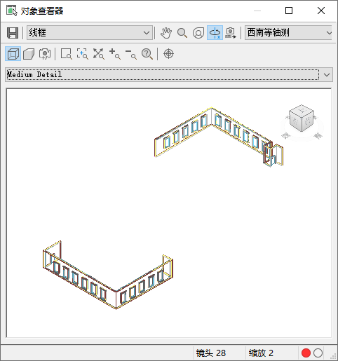

关于对象查看器
通过对象查看器,可以使用不同的视觉样式、视图方向和显示配置预览图形中的对象,而无需修改绘图区域中的显示。
可以从软件的不同位置启动对象查看器。对象查看器的位置不同,查看和导航选项也会随之改变。例如,如果使用对象查看器预览绘图区域中的对象,将显示一个指南针。如果使用对象查看器预览样式管理器中的样式,则不显示指南针,因为样式并非 WCS 或 UCS 中的对象。
对象查看器图形模式
对象查看器支持跨平台三维图形系统 (GSF)。要启用此图形系统,请将 FASTSHADEDMODE 和 AECOBJVWRGSMODE 系统变量都设置为 1 或“启用”。
启用跨平台图形系统后,对象查看器在视觉样式下拉列表中仅显示支持的视觉样式。使用 AECOBJVWRGSMODE 关闭跨平台图形系统,以使用全套视觉样式。
修改 AECOBJVWRGSMODE 系统变量后,重新打开对象查看器以应用图形更改。

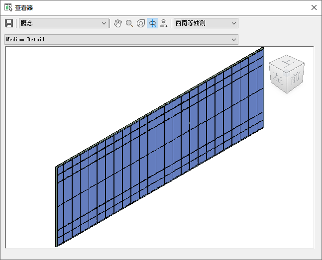

预览绘图区域中的对象
可以在绘图区域中选择一个或多个对象,然后在对象查看器中预览。
  1. 在绘图区域中选择要预览的对象。
  2. 依次单击“<对象>”选项卡 “常规”面板 “对象查看器”。 查找
您可以在不关闭对象查看器的情况下向预览中添加更多对象。对象查看器一次只能与一个图形关联。在关闭 Object Viewer 或其当前关联图形之前,无法添加其他图形中的对象。
  1. 在“对象查看器”已打开并且现有对象正在预览的情况下,在绘图区域中选择要添加到当前预览中的新对象。

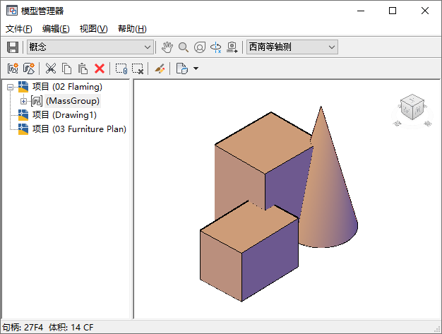

在模型管理器中预览体量模型
“模型管理器”是可用于创建、查看与操控体量元素和体量编组的窗口。模型管理器使用对象查看器,使您可以预览执行的体量元素和体量编组操作。
  1. 选择体量编组。
  2. 单击“体量编组”选项卡 “修改”面板 “显示模型管理器”。 查找

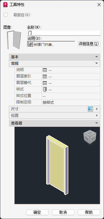

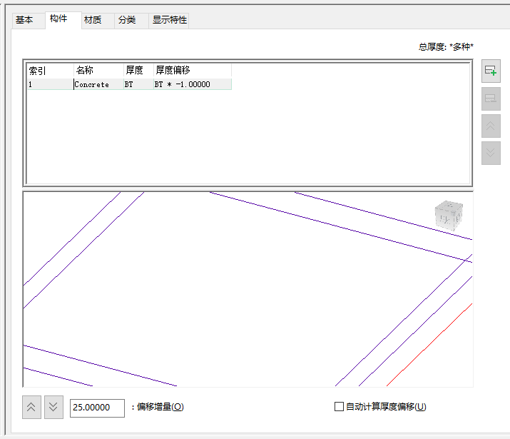

嵌入式对象查看器
对象查看器中嵌入了许多个对话框,以便于您预览样式构件、定义或工具。请参见下面几个关于嵌入式对象查看器的示例。
屋顶板样式选项卡中的嵌入式对象查看器
工具特性中的嵌入式对象查看器
