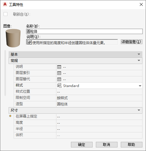

体量元素样式工具的工具特性。请注意,已对工具的名称进行了修改,修改后的名称更具有说明性。另外,由于此工具创建的体量元素要定义分类为外墙的装饰柱,因此工具的创建者决定将体量元素放置在由当前图层索引样式中的“墙”索引定义的图层上。在该示例中,体量元素造型也被预定义为圆柱体,原因是它要定义特定的对象类型,而不只是特殊的材质指定。

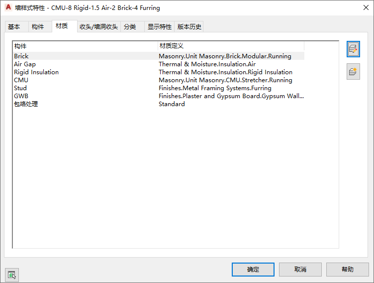

“编辑材质”和“新建材质”按钮由样式编辑器提供。这两个按钮看似是即时创建材质的有效的简便方法,但不鼓励使用它们,因为使用它们时可能会意外地创建非标准材质。
