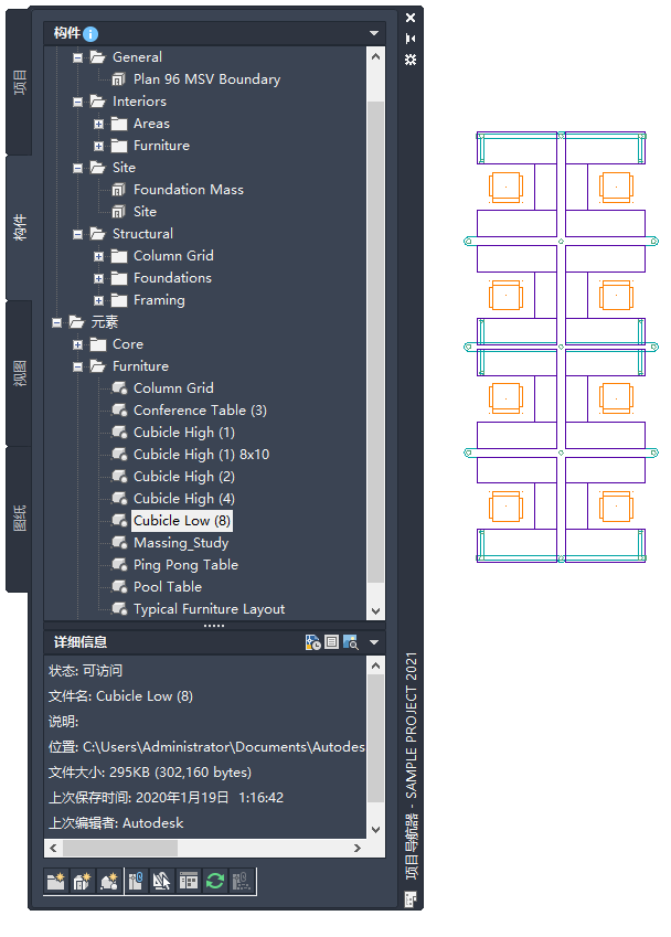

  1. 在快速访问工具栏上,单击“项目导航器”。
  2. 在“构件”选项卡中,找到要打开的元素。
  3. 使用以下任一方法打开元素:
    • 选择元素,单击鼠标右键,然后单击“打开”。
    • 双击元素。
    此时将在 AutoCAD Architecture 2026 工具集 的绘图区域中打开元素。现在可以对其进行编辑。
