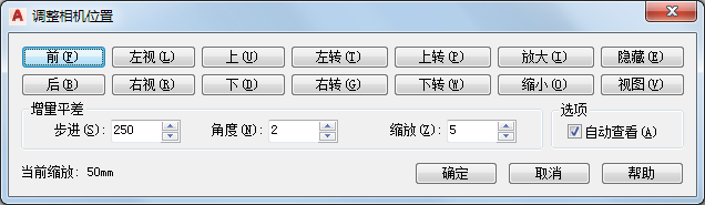

  3. 单击适当的按钮以调整视图。
    • 修改“步进”值:此值可控制每次单击以下按钮时将相机移动的距离:前、后、左视、右视、上、下。
    • 修改“角度”值:此值可控制每次单击以下按钮时将相机移动的角度:左转、右转、上转、下转。
    • 修改“缩放”百分比:此值可控制每次单击“放大”和“缩小”按钮时相机缩放的距离。
    • 单击“隐藏”可查看删除了隐藏线的图形。
    如果图形中的视图不是相机视图,则第一个选定的按钮会将图形放置到相机视图中。
    每次单击各按钮时,视图会根据“增量平差”内的值逐步进行相应的修改。若选中“自动查看”,则每次单击各按钮时都可看到相应的视图变化。如果清除了“自动查看”,则单击“视图”可以查看修改。
