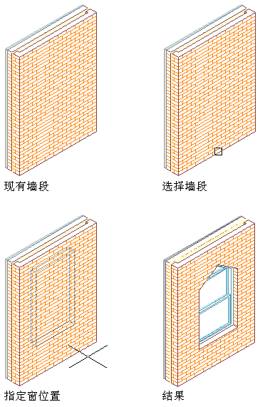

将窗添加到墙

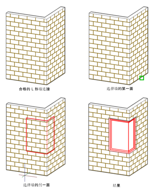

将角窗添加到 L 形墙连接

    墙中的窗 选择墙,然后沿墙指定插入点。
    墙中的角窗 选择合格的 L 形墙连接。沿第二面墙指定插入点。
