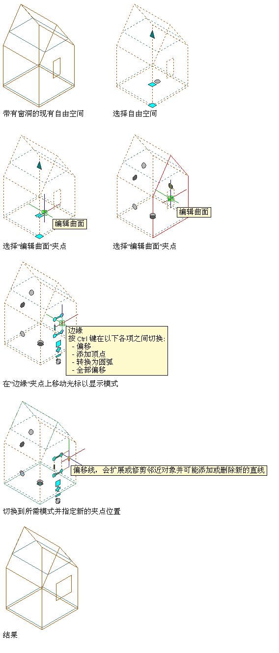

    在自由空间曲面上偏移窗洞口的边

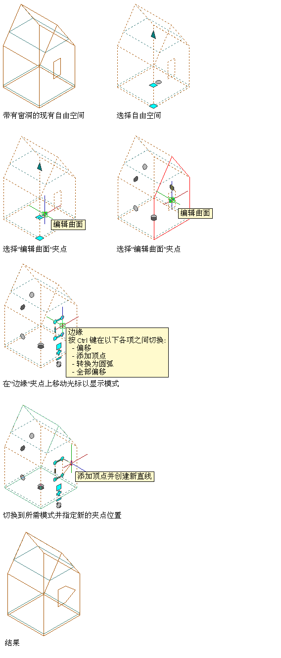

    在自由空间曲面上将顶点添加到窗洞口边

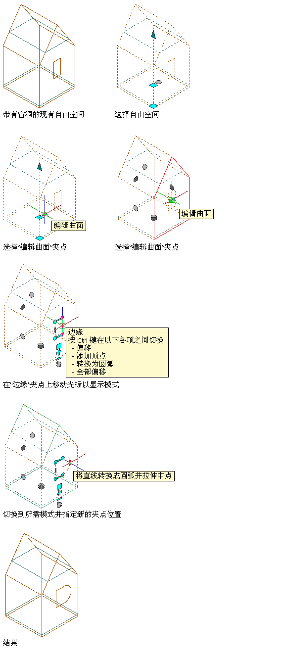

    在自由空间曲面上将窗洞口边转换为圆弧

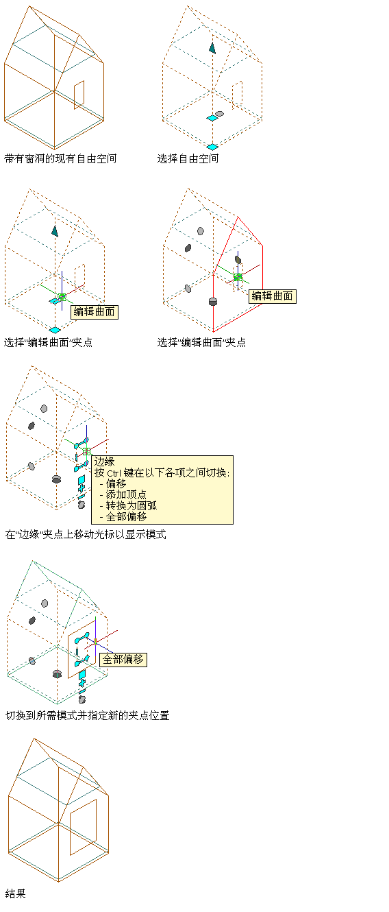

    在自由空间曲面上偏移窗洞口的所有边
  4. 指定新边的位置:
    如果希望 . . . 则 . . .
    使边偏移 将边缘移至所需位置并单击鼠标,或者输入一个值,然后按 Enter 键。
    添加顶点并创建边 按 Ctrl 键切换到“添加顶点”编辑模式。将边缘移至所需位置并单击鼠标,或者输入一个值,然后按 Enter 键。
    将选定边修改为圆弧/将选定圆弧修改为直线 按 Ctrl 键两次切换到“转换为圆弧/转换为直线”编辑模式。将中点拉伸至所需位置并单击鼠标,或者输入值后按 Enter 键。
    使所有边按相同的距离偏移 按 Ctrl 键三次切换到“全部偏移”编辑模式。将选定的边移至所有边对应的所需位置并单击鼠标,或者输入值后按 Enter 键。
