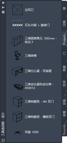

若要使用 AutoCAD Architecture 2026 工具集 中的工具目录项目,请将该项目拖动到软件的工作空间中。将工具选项板拖动到工作台会将工具选项板添加到默认的工具选项板集。
AutoCAD Architecture 2026 工具集 选项板(带添加的工具选项板)
选项板添加到工具选项板集后,将作为集的一部分保留,并且每次启动 AutoCAD Architecture 2026 工具集 时均可以使用。
