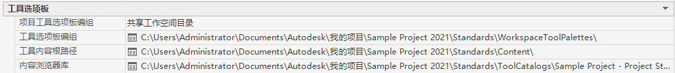

  3. 在“工具选项板”下,指定项目工具选项板编组的位置。可以选择本地文件夹或网络文件夹。

  4. 对于“项目工具选项板编组”,选择“共享工作空间目录”、“每个用户工作空间目录”或者“无”。
    如果选择“共享工作空间目录”,则为工具选项板编组选定的路径将会添加到项目配置文件 (AWS) 中,且可从指定位置访问工具目录。如果选择“每个用户工作空间目录”,则会在 C:\My Documents\Autodesk\My Projects\<项目名称> 下创建一个文件夹,工具选项板会复制到该文件夹中。如果选择“无”,则会对该项目禁用项目工具选项板编组,且不显示“工具选项板”下的其他特性。
  5. 对于“工具内容根路径”,可以为在项目工具选项板编组中使用的工具指定根路径。如果使用在项目设置中指定的工具内容根路径来创建项目选项板工具,那么,工具内容根路径将作为变量 (%AECPROJECT_DIR%) 来创建。如果项目设置中的工具内容根路径发生变化并且引用的样式图形已移至新位置,那么,项目工具的路径也会相应地修改。

  6. 对于内容浏览器库,选择从“项目导航器”打开内容浏览器时将显示的默认内容浏览器库 (CBL)。
