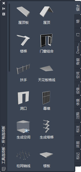

AutoCAD Architecture 2026 工具集 提供的工具使您能够通过选择具有特定分区样式和其他预定义特性的分区工具来快速放置分区。使用分区工具放置分区时,可以使用工具的默认值,也可以修改分区特性的设置。还可以使用分区工具,将分区工具的设置应用于现有分区。
包含分区工具的工具选项板
工作空间中的默认工具选项板包含可以根据需要使用和自定义的样例分区工具。此外,软件提供的下列目录也包含可添加至工具选项板的分区工具:
