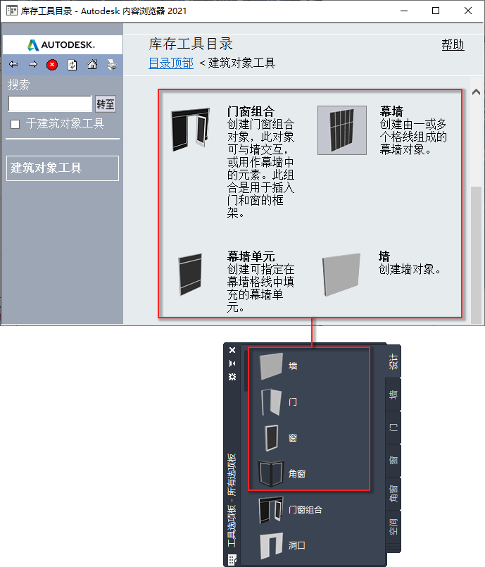

  1. 从“内容浏览器”打开要在其上放置工具的工具选项板。
  2. 依次单击“常用”选项卡 “构建”面板 “工具”下拉菜单 “内容浏览器”然后,导航到包含要复制工具的工具目录中的工具选项板或类别。
  3. 当您将光标悬停在内容图标上时,请选择“添加到工具选项板”。
    若要复制多个工具选项板,请在单击每个选项板时按住 Ctrl 键,然后单击鼠标右键,选择“添加到工具选项板”。

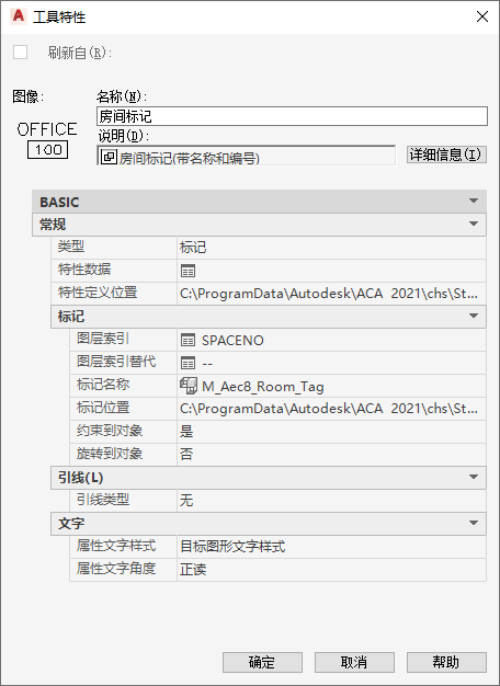

  4. 若要刷新工具,请选择工具,单击鼠标右键,然后单击“刷新工具”。
    或者,可以在工具选项板中选择工具,单击鼠标右键,再单击“特性”。然后,在“特性”工作表中选择“刷新自”。
    从“特性”工作表刷新工具
    注: 选择“刷新自”时,工作表中所有的工具特性都设定为只读。必须在“内容浏览器”中修改此工具的特性。
