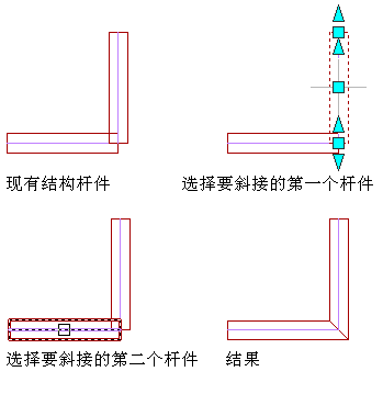

使用重合端点斜接两个结构杆件
  1. 选择要斜接的一个结构杆件。
  2. 依次单击“结构杆件”选项卡 “修改”面板 “斜接”.
  3. 选择另一个结构杆件。
