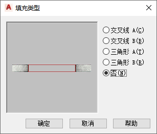

  6. 如有必要,展开“对象显示特性”“高级”,然后单击 “填充类型”。
  7. 在“填充类型”工作表上,选择所需的“填充类型”。

  4. 单击“填充类型”选项卡。
  5. 在“图案填充类型”下,选择所需的选项。
