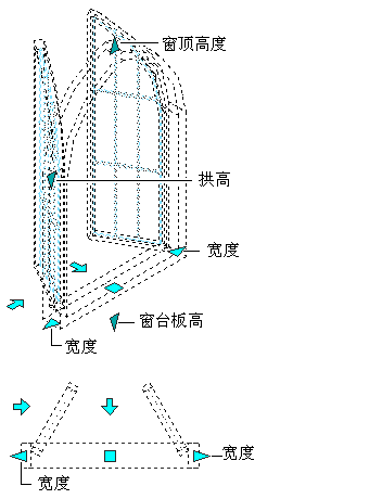

“平面图”和“模型”视图中的窗标注夹点
根据对象类型提供不同的夹点。例如,墙或独立扶手具有用于修改对象方向的方向(箭头)夹点。附着到楼梯或结构杆件的扶手则没有方向夹点。

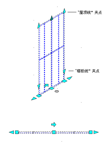

对象也可以根据当前视图提供不同的夹点。例如,结构梁在“模型”视图中额外提供了一个“滚动”夹点;而在“平面”视图中,该夹点不可见。因为回卷梁是只能在等轴测视图中执行的三维操作,在“平面图”中显示“滚动”夹点并无意义。同样,只能在三维视图中使用屋顶线和楼板线夹点,因此它们只在“模型”视图中显示。
“平面图”和“模型”视图中的幕墙夹点
