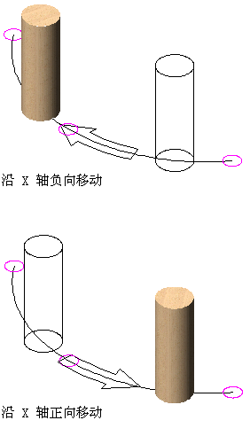

  4. 修改 X 轴上的位置:
    如果希望 . . . 则 . . .
    修改曲线上的 X 参照点 选择“曲线起点”、“曲线中点”或“曲线终点”作为“自”。
    指定曲线上参照点与被定位对象之间的 X 距离。 在“距离”中输入值。
    在被定位对象上选择一点,该对象到曲线的 X 距离即从该点开始测量 选择“对象的起始边缘”、“对象中心”或“对象的终止边缘”作为“至”。
    在 X 方向上沿着布置曲线移动对象

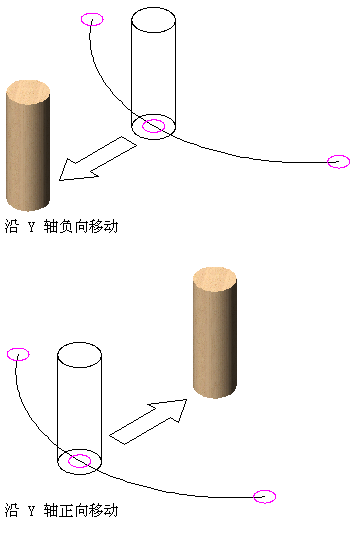

  5. 修改 Y 轴上的位置:
    如果希望 . . . 则 . . .
    修改曲线上的 Y 参照点 选择“曲线左边缘宽度”、“曲线中心宽度”或“曲线右边缘宽度”作为“自”。
    指定曲线上参照点与被定位对象之间的 Y 距离。 在“距离”中输入值。
    在被定位对象上选择一点,该对象到曲线的 Y 距离即从该点开始测量 选择“对象正面”、“对象中心”或“对象背面”作为“至”。
    在 Y 方向上沿着布置曲线移动对象

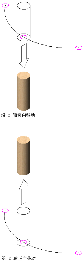

  6. 修改 Y 轴(垂直)上的位置:
    如果希望 . . . 则 . . .
    修改曲线上的 Z 参照点 选择“曲线底部高度”、“曲线中心高度”或“曲线顶部高度”作为“自”。
    指定曲线上参照点与被定位对象之间的 Z 距离。 在“距离”中输入值。
    在被定位对象上选择一点,该对象到曲线的 Z 距离即从该点开始测量 选择“对象底部”、“对象中心”或“对象顶部”作为“至”。
    在 Z 方向上沿着布置曲线移动对象
