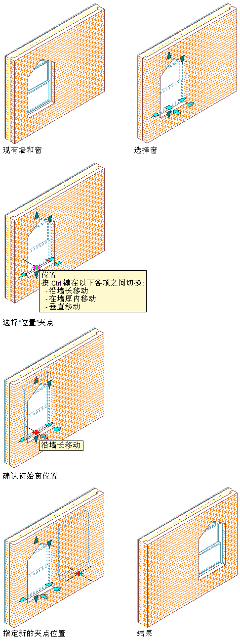

  1. 选择要移动的窗。
  2. 依次单击“窗”选项卡 “定位”面板 “沿墙重新放置”。
    标记会指示洞口内的当前位置。
  3. 指定要从何处开始测量偏移:
    偏移测量方式 则...
    从窗中心开始测量 选择接近窗中心的点。
    从窗末端开始测量 选择要从该处测量的窗末端上的一个点。
  4. 选择测量的终点(参照点)。
    可以沿墙选择一点。
  5. 指定选定点之间的距离:
    如果希望... 则...
    将窗移动至参照点 输入 0。
    将窗移动至离参照点的指定距离处 输入偏移距离的值。
    指定两点之间的测量值作为所要距离,例如两个已正确定位的窗中心之间的距离 选择用于测量距离的两个点。
    沿墙重新定位窗
