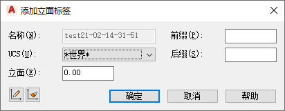

    将显示“添加立面标签”对话框。
  4. 选择立面标签的坐标系:
    如果希望... 则…
    从图形中选择现有的坐标系 在 UCS 下,从列表中选择坐标系。
    创建新命名的用户坐标系 (UCS) 单击 (定义 UCS),然后在屏幕上定义新的 UCS。
    使用现有立面标签的 UCS 单击 (匹配 UCS),然后在屏幕上选择立面标签。
  5. 输入标签的立面值。
    系统始终根据您所选择的坐标系计算您在此处输入的立面值。重新定义坐标系后,系统会相应地重新计算立面标签的 Z 值。
    例如,您拥有名为“第一层楼板”的 UCS,其 Z 原点在 3m 处。当您在 WCS 中插入立面标签并将其设置为 2m,然后将坐标系修改为“第一层楼板”时,立面标签的 Z 值就修改为 ‑1m。
  6. 如有必要,请输入立面标签的前缀与后缀。
  7. 单击“确定”。
