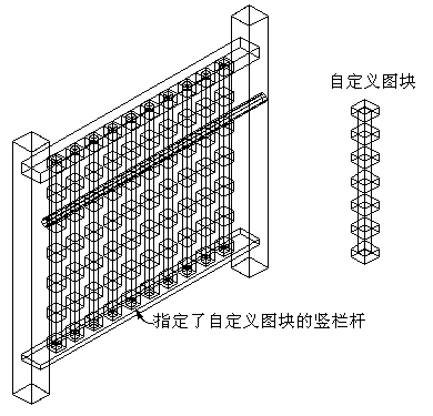

使用以下步骤可为扶手样式添加自定义图块。图块可以替代扶手构件(如竖栏杆)或者添加到构件。在显示模式(如“模型”)中附着图块,可以显示三维扶手。
将自定义图块指定为扶手的竖栏杆构件
可以使用图块来替代样式管理器中扶手样式的“构件”选项卡上的构件,也可以在扶手显示中使用图块来表示其他扶手构件。将图块添加到样式的显示构件中后,“构件”选项卡上所替代的构件已经是显示特性的一部分。

    指定立柱相对于平面图中梯跑上下方向的方向,如下图所示:
    指定立柱相对于立面视图中梯跑上下方向的方向,如下图所示:

    用图块表示竖栏杆 对于“构件”,选择“竖栏杆”。
    用图块表示固定立柱 对于“构件”,选择“固定立柱”。
    用图块表示中间立柱 对于“构件”,选择“中间立柱”。
    用图块替代当前的竖栏杆、固定立柱或中间立柱 选择“替代”。
