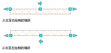

墙方向对墙的某些修改意义重大。AutoCAD Architecture 2026 工具集 附带的墙样式样例创建的目的是以顺时针方向放置围墙。放置墙后,您可以选择墙来决定墙方向。墙方向夹点表示墙方向。也可以反转墙的方向。
