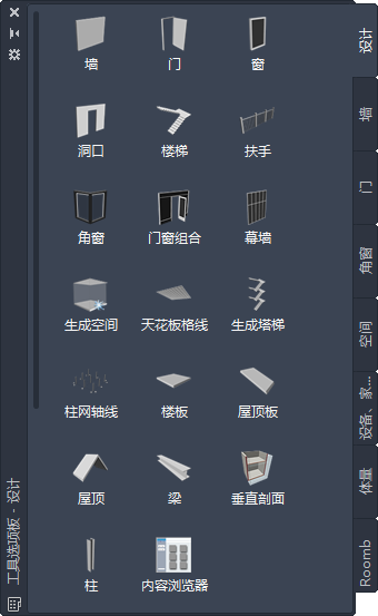

工具表示可以添加到图形中的各个对象。工具包含所表示对象的创建参数。用特定工具添加对象时,对象会具有在工具中定义的设置。使用工具可以加快设计过程,并可提高整个项目的一致性。
例如,可以定义一个包含“CMU 8 Furring”样式的墙工具,该墙工具有自动清除功能,基线偏移为 1 英寸。只要使用此墙工具添加墙,墙的样式就会是“CMU 8 Furring”,偏移为 1 英寸,并且墙将自动清除。
标准对象工具
可以根据工具类型定义基本特性,例如:
此外,还可以定义应用于此工具类型的对象特定特性。例如,如果创建墙工具,可以设置使用此工具插入的墙的墙清除、宽度、高度、基线设置和墙的屋顶/楼板线。
对象样式位于“样式”图形中。若要将样式指定给对象工具,可以指向当前图形中的样式,或指向外部图形中的样式。
AutoCAD Architecture 2026 工具集 中的工具分为 3 个类别。
| 工具类别 | 说明 |
| 对象工具 | 对象工具将设计对象(如墙或窗组合)插入图形。对象工具具有特定的样式和特定的对象特性:例如,墙工具可能称为“Brick-4 Brick-4”。 |
| 命令工具 | 命令工具是与对象相关的命令的图形显示。例如,“浏览器特性数据”工具可以打开一个对话框,用于浏览图形中所有对象的特性数据;“数据重新编号”工具可按增量或者用户定义的数字为选定特性集内的特性数据重新编号。也可以针对每个命令创建自己的工具。使用 AutoCAD 通用命令工具可以关联任何命令或宏。对于用于创建对象的命令,还可以指定基本 AutoCAD 对象特性。 |
| AEC 内容工具 | 可以为使用“AEC 内容向导”创建的常用“AEC 内容”项创建工具。 |
在处理 AutoCAD Architecture 2026 工具集 项目时,可以设置将在整个项目生命周期内更新和同步的标准样式。
