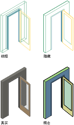

可以为门指定材质。材质会在线框视图和工作着色视图中显示,或者在渲染后显示。材质对门的各个构件(如门心板、门框挡板、门框或玻璃嵌入)有特定设置。
线框、隐藏、真实和概念视觉样式模式中的门
