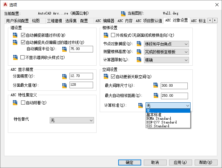

  6. 添加对 AecSpaceOffsetStandard.SetName(string name) 方法的调用。
    AecSpaceOffsetStandard.SetName() 方法是在基本类中实现的,不能被覆盖。需要在类的构造函数中调用该方法以便为标准注册一个名称。该名称将显示在 AutoCAD Architecture 2026 工具集 中的可用面积计算标准列表中。
  7. 在类的构造函数中添加对 SetName() 方法的调用。
    下例演示了对样例项目 AecSpaceOffsetStandardSample 的调用,该项目在软件中注册为基准面积计算标准。

  10. (可选)AecSpaceOffsetStandard 提供了另一个可以由您的标准实施的虚拟方法:AecSpaceOffsetStandard.InitCurrentDatabase()。由于该方法不是基类的抽象方法,因此,虽然可以实现此方法,但并不是必需的,这一点与 InitRules() 相反。面积计算标准可使用该方法,利用规则可能需要的额外数据(例如分类定义或分区样式)初始化当前图形。实施后,AutoCAD Architecture 2026 工具集 会在每次将标准指定给图形时调用该实施。
