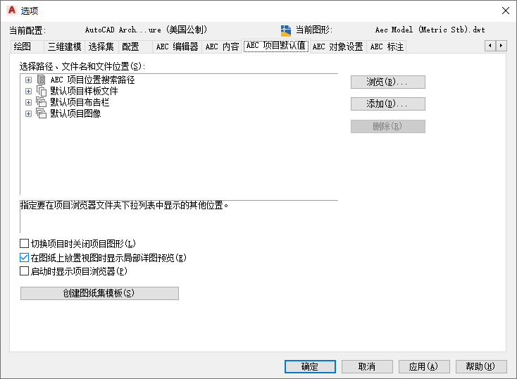

  1. 单击 “选项”。
  2. 单击“AEC 项目默认值”选项卡,然后单击“创建图纸集样板”。
    此时将显示“创建图纸集”向导。该向导可帮助您创建新的图纸集样板。

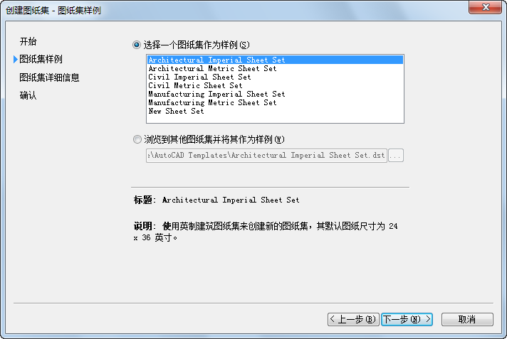

  3. 在“创建图纸集 - 开始”对话框的“使用以下工具创建图纸集”下,选择“样例图纸集”,然后单击“下一步”。
  4. 在“创建图纸集 - 图纸集样例”对话框中,选择要用作样例的图纸集:
    如果希望... 则...
    使用列表中的样例图纸集 单击“选择一个图纸集作为样例”,从列表中选择图纸集,然后单击“下一步”。
    使用未列出的图纸集 单击“浏览到其他图纸集并将其作为样例”,然后单击 。在“浏览图纸集”对话框中,选择图纸集 (DST) 文件,单击“打开”,然后单击“下一步”。

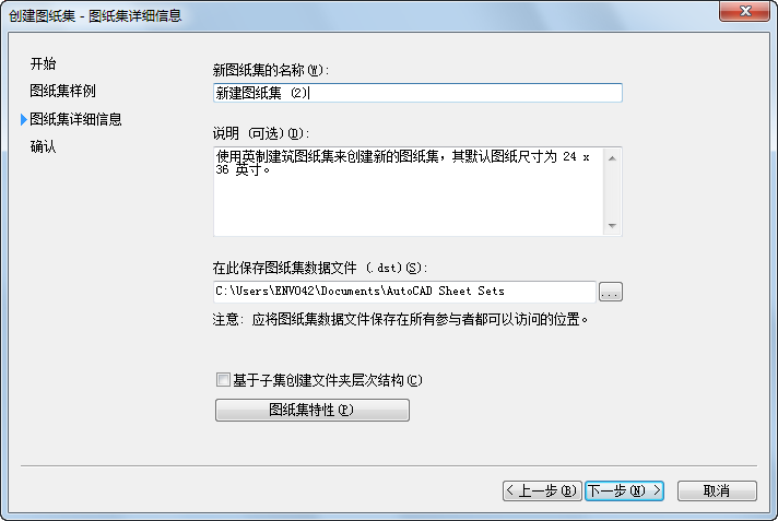

  5. 在“创建图纸集 - 图纸集详细信息”对话框中,输入新图纸集样板的名称。
  6. 输入新图纸集样板的说明。
  7. 选择保存新图纸集样板的文件夹位置。
    注: 图纸集样板(DST 文件)的位置不定义使用该样板创建的项目图纸集的位置。项目图纸集始终存储在关联项目的根文件夹中。
    如果要为 AutoCAD Architecture 2026 工具集 项目创建图纸集样板,选择“基于子集创建文件夹层次结构”不会有任何影响,因为图形管理器中的图纸子集会自动关联相应的文件夹。如果要为 AutoCAD 图纸集创建图纸集样板,可以选择此选项。这样,每次在“图纸集管理器”中新建图纸子集时,都将在图纸集中创建一个新子文件夹。

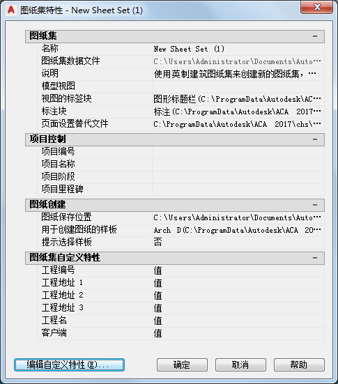

  8. 若要定义新图纸集样板的特性,请单击“图纸集特性”。
    将显示“图纸集特性”对话框。
    如果对 AutoCAD Architecture 2026 工具集 项目使用图纸集样板,则无需填充下列字段:
    字段 原因
    图纸集数据文件 DST 文件始终存储在项目的根文件夹中。
    模型视图 在 AutoCAD Architecture 2026 工具集 图纸集中不会跟踪模型视图图形位置。而是自动从项目视图获得这些位置。在 AutoCAD 图纸集中,此字段会显示包含图纸集所使用的图形的文件夹的路径和名称。
    视图的标签块 它们保存在视图样板中。
    标注块 它们位于“工具”选项板中。
    “项目控制”下的名称、编号、阶段和里程碑 处理 AutoCAD Architecture 2026 工具集 项目时,应将项目信息与项目文件 (APJ) 相关联,而不是与项目图纸集关联。
    注: 如果在“图纸集特性”对话框的“项目控制”下输入的项目名称和项目编号与您在创建项目时输入的项目名称和编号不同,则您在编辑项目时会收到错误消息,而且系统会提示您协调信息。因此,强烈建议将图纸集样板中的“项目控制”字段保留为空。
    图纸存储位置 项目的图纸始终存储在项目的“Sheets”文件夹中,或存储在它的一个子文件夹中。
  9. 在“图纸集特性”对话框的“图纸集”下,单击“页面设置替代文件”的设置,以定义项目替代。
  10. 在“选择样板”对话框中,选择图形样板 (DWT) 文件,然后单击“打开”。
    注: 选择包含命名图纸空间布置的样板,并确保这些布置的打印区域已经设置为“布置”。否则,不能将其用作页面设置替代。
    使用 AutoCAD Architecture 2026 工具集 项目的图纸集样板时,不会应用“图纸集”下的任何其他设置。

  16. 若要添加、编辑或删除自定义特性,请单击“编辑自定义特性”。
    有关自定义特性的详细信息,请参见 AutoCAD 帮助中的“使用图纸和图纸集包含信息”。
    注: 处理 AutoCAD Architecture 2026 工具集 项目时,通常不使用自定义特性。在大多数情况下,可使用“项目浏览器”中的项目详细信息。
  17. 单击“确定”以关闭“图纸集特性”对话框。然后单击“下一步”。

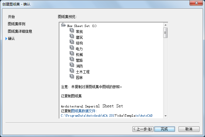

    此时将显示“创建图纸集 - 确认”对话框。
  18. 确认新图纸集的所有设置都正确:
    如果希望... 则...
    修改一个或多个设置 单击“返回”。
    完成图纸集样板的创建 单击“完成”。
