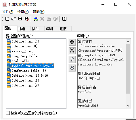

    标准批处理检查器
  6. 单击“检查”菜单 “开始检查”。
