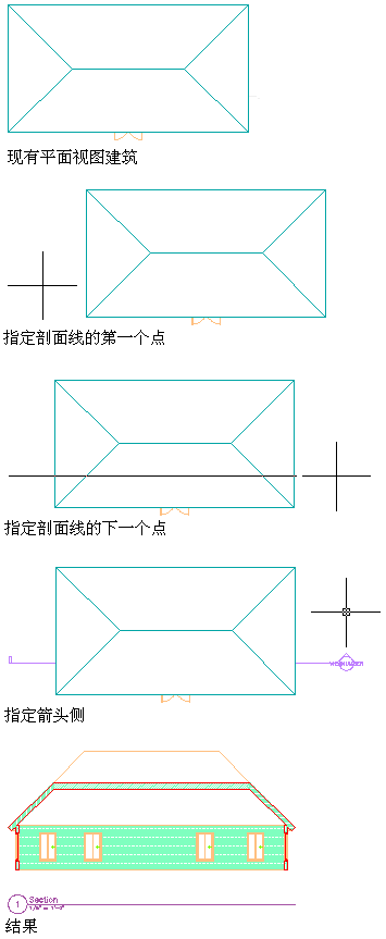

剖面线定义了从建筑模型中提取的剖面范围。剖面线可以是直线或折线。您也可以指定剖面线定义的区域的长度、深度和高度。剖面标记显示在剖面线两端,通常包含一个字母或数字,表示剖面的方向。
注: 默认情况下,剖面线的高度即模型的长度或高度。如果要修改高度,请选择剖面线,然后在“特性”选项板中,将“对高度使用模型范围”的值修改为“否”。
绘制剖面线后,可以从剖面线创建剖面对象或活动剖面视图。
